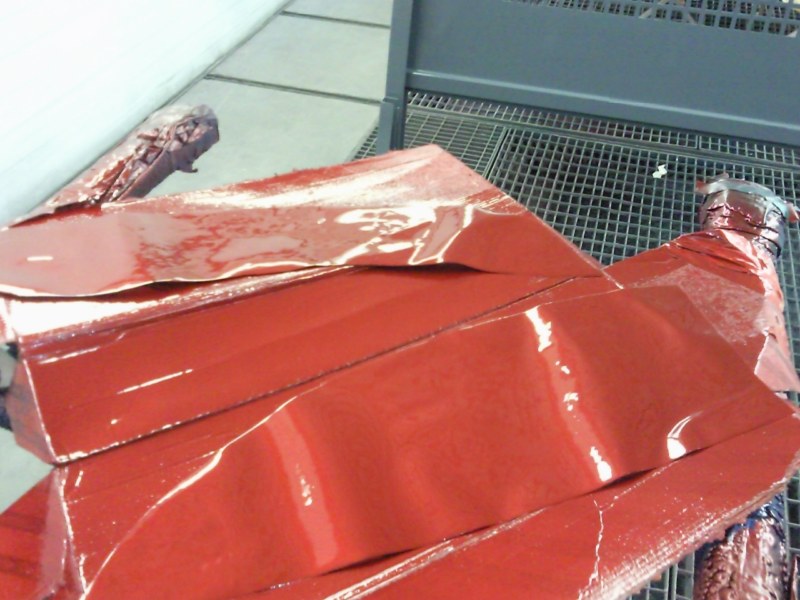

so jungs und mädels hab heut mal bissal zeit gehabt ne folie zu lackieren
für den blick :-)
moing versuch ich die auf die scheinwerfer trauf zu gleben
schaumamal was passiert und ob sie kleben
weil bei der klarlack schicht hat sich die folie bissal verränder
»fabri*fibra« hat folgendes Bild angehängt:

Ich hatte eigentlich ehr den gedanken die vorher zu kleben und dann zu lackieren, wegen blasenfrei und ziehen ;)

Ich hatte eigentlich ehr den gedanken die vorher zu kleben und dann zu lackieren, wegen blasenfrei und ziehen ;)[/quote]
ja wills so erst versuchen weil ich ned so viel lust habe auf die scheinwerfer evt farbnebel zu bekommen
und hab des mittagspause schnell gemacht
46
Montag, 8. Februar 2010, 22:14
Original von fabri*fibra
und hab des mittagspause schnell gemacht[/quote]
Stimmt auch wieder, ums schnell zu machen und zum probieren sollt das so reichen....
Was hast jetzt für eine Folie genommen? Und was ist drauf? Grundierung, x Schichten Lack + x Schichten Klarlack?

47
Montag, 8. Februar 2010, 22:24
hab jetzt al die steinschlagschutz folie genommen
und zwar
erst mit schleifpad angeraut
dan haftgrund die man ohne füller drüber lackieren kan
farbe und
klarlack
aber habs zimlich dünn gespritzt

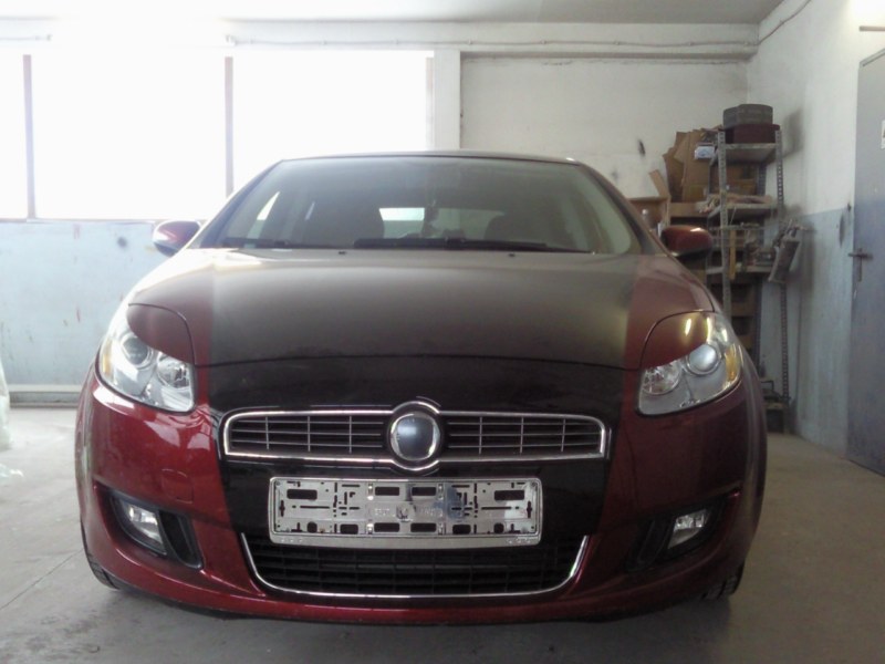

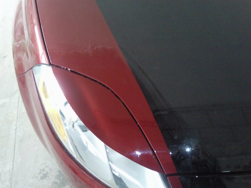

Dienstag, 9. Februar 2010, 17:50
so hab mal trauf gemacht die folien
aber die rundung is violl beschissen die farbe hält zimlich schlecht auf der folie hab des bei den rest stückchen probiert ob es hält
und man muss ne schwarze folie unter der lackierten folie machen sonst schimert es durch
ich bin mit den ergebnis nicht zufrieden werd es mit ner anderen folie versuchen aber mal paar bilder
ach ja weis jemand wie man die rundung richtig schön bekommt
sry sind mit handy
Dieser Beitrag wurde bereits 1 mal editiert, zuletzt von »fabri*fibra« (9. Februar 2010, 17:52)
49
Dienstag, 9. Februar 2010, 18:06
das sieht doch alles schonmal sehr vielversprechend aus.... Versuch es mal wie du schon sagst mit einer Folie drunter, und dann die lackierende Folie eine dickere nehmen, da gibt es ja unterschiede.
