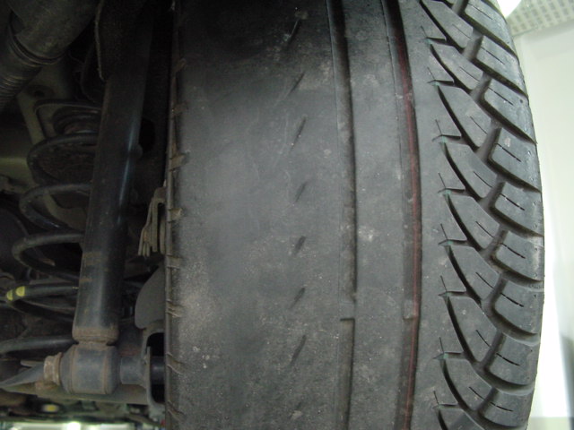

naja ich hab das auto jetzt genau 1,5 monate und bin in der zeit 4000km gefahren. das auto ist aber nicht neu sondern 4 jahre alt.
es ist aber kein materialfehler oder ähnliches sondern das auto hatte wahrscheinlich einen treffer oder ist ungünstig gegen einen bordstein oder einen stein gefahren.
das wurde aber beim kauf verschwiegen!!!
ich hatte jetzt die bremsen wechseln lassen und dabei ist aufgefalle, dass der reifen hinten rechts ab der mitte komplett! abgefahren war. aussen war der reifen noch wie neu. wäre ich den reifen noch ne woche länger gefahren wäre er wahrscheinlich geplatzt.
jetzt kommt es darauf an, ob die verkäuferin arglistig getäuscht hat...wird wahrscheinlich auf ne sache beim anwalt hinaus laufen :-(

Mittwoch, 17. August 2011, 22:29
hier mal ein Bild

Mittwoch, 17. August 2011, 23:03
Der Wahnsinn da ist die Spur ja total hinüber aber was genau ist da jetzt kaput?? Gebrochen kann sie ja kaum sein... Der Bravo hatte ja mal Probleme mit der Lagerung an der Hinterachse ;) Das ist wirklich scheiße das muss sie gewusst haben.. Auch musst der Wagen an der Hinterachse sehr schwammig gewesen seien oder?? Jetzt brauchst du da auch noch einen oder zwei neue Reifen... Boar neeeee
Mittwoch, 17. August 2011, 23:05
oh.. das ist aber extrem... sei froh das du es noch mitbekommen hast..
hatte das keinen einfluss aufs fahrverhalten?

Mittwoch, 17. August 2011, 23:28
borde kannst ausschließen. da würde das rad unten weiter drin stehen, somit der sturz positiv sein und der reifen sich außen abfahren! bei dir ist er aber negativ und fährt sich innen ab! das sieht schon pervers aus!
die ersten bravos hatten allerdings mal einen rückruf wegen der HA. würde mal schauen lassen ob deiner betroffen war!

krass ... dass muss man doch gesehen haben oder? klar es is auf der innenseite und man schaut auch nich jeden tag so halb unters auto... aber das is schon echt krass...
ich hoffe mal, dass die die das auto verkauft hat zahlen muss

Wie Steve es schon richtig sagt, kann man eine Bordsteinkante wahrscheinlich ausschließen, da es sonst in die andere Richtung verbogen wäre.
Wie es genau passiert ist können wir uns auch nicht erklären. Vielleicht ist sie komisch über einen Stein gerutsch oder irgendetwas ähnliches. Ein Unfall schließen wir aber aus, da keine weiteren Anzeichen darauf hinweisen.

Die Hinterachse ist nicht gebrochen sondern sie ist verbogen und die Spur stimmt überhaupt nicht mehr.

Aufgefallen ist es mir vor kurzem bei Regen. Dort bin ich mit dem Heck schon ein Stück gerutscht. Hatte mir aber Anfangs nichts dabei gedacht und es auf die Breitreifen geschoben. Wenn ich jetzt darüber nachdenke kommt natürlich das eine zum anderen. Auch das Lenkrad war ein ganz ganz kleines Stück schief. (da war ich aber von meinem alten Punto ganz andere Sachen gewohnt) Aber ich habe das Auto wie gesagt erst ein bisschen mehr als einen Monat und wollte mich nach und nach um die Sachen kümmern.

Donnerstag, 18. August 2011, 12:11
Original von Erfurtcity
Aber ich glaube wenn sie den Schaden sehen, sehen sie das es wahrscheinlich kein Materialfehler ist :-(
Gerade auch Kontakt mit der Verkäuferin gehabt. Sie stellt sich quer und weiß von nichts :-(
das mit der vorbesitzerin leuchtet ein! die frage stellt sich: ist das der erste satz gummi oder schon der zweite, oder sogar 3. wenn es nicht mehr der originale satz ist wäre interessant zu wissen, wie die alten reifen ausgesehen haben! gleiches bild?
desweiteren, hab ich mir dein bild nochmal genauer angeschaut und mich mal unter meine lady gerollt (so weit wie es ging^^)
die dämpferstellung ist völlig daneben! der geht ja nach oben richtung rad und steht völlig schief!
so kann man denken, daß das rad eine von unten draufbekommen hat! allerdings zeigt das profil genau das gegenteil!
meine dämpfer stehen völlig gerade wenn das auto auf dem boden steht!
wie sieht die linke seite aus? (mach mal bitte genau so ein foto) was soll verbogen sein bei der achse?
ich vermute, das der achskörper einfach nur ''außermittig'' montiert wurde!
tut mir leid für dich, aber das ist ne sehr interessante angelegenheit!

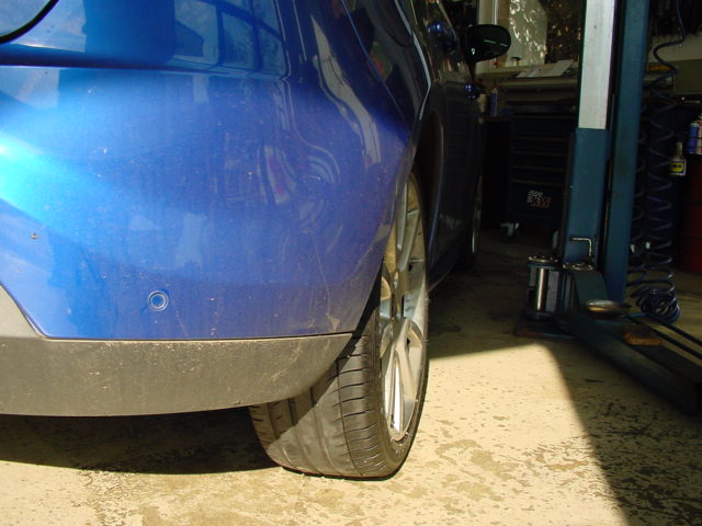

danke erst mal für eure Hilfe und Tipps und dafür das du dich auch schon unter dein Auto gerollt hast (Steve) :-)
hier mal alle Bilder die wir am Dienstag in der Werkstatt gemacht haben.
Also mein Werkstattmeister sagte mir, dass man die komplette Hinterachse wechseln muss. Würde ja jetzt noch die Ergebniss von der Spurmessung hochladen aber die habe ich leider nicht.
Es sind auf jeden Fall die ersten Reifen. Laut der Vorbesitzerin im Mai 2011 gekauft. So sehen sie eigentlich auch noch aus. Zumindest an den Rändern :-)
Nach kurzer Rücksprache gerade eben meinte die Vorbesitzerin der Wagen wäre im November ohne Mängel durch den TÜV gekommen. Auch der Check bei Fiat im Oktober 2010 (im Scheckheft) hat keine Auffälligkeiten ergeben. Das bestätigte mir der FH auch am Telefon.
Sie sagte auch, dass der Reifenhändler, der die Reifen im Mai drauf gemacht hat keine Auffälligkeiten festgestellt hat. Die Winterreifen die sie da abgemacht habt gibt es leider nicht mehr...
Die Verkäuferin hat mir gerade angeboten 1/3 der Kosten zu übernehmen. Aber da bleibt halt noch ne Menge für mich übrig.
Habe meine Bilder jetzt an einen FH in Ohrdruf geschickt. Der meinte, dass es auf jeden Fall nicht über Kulanz läuft.
