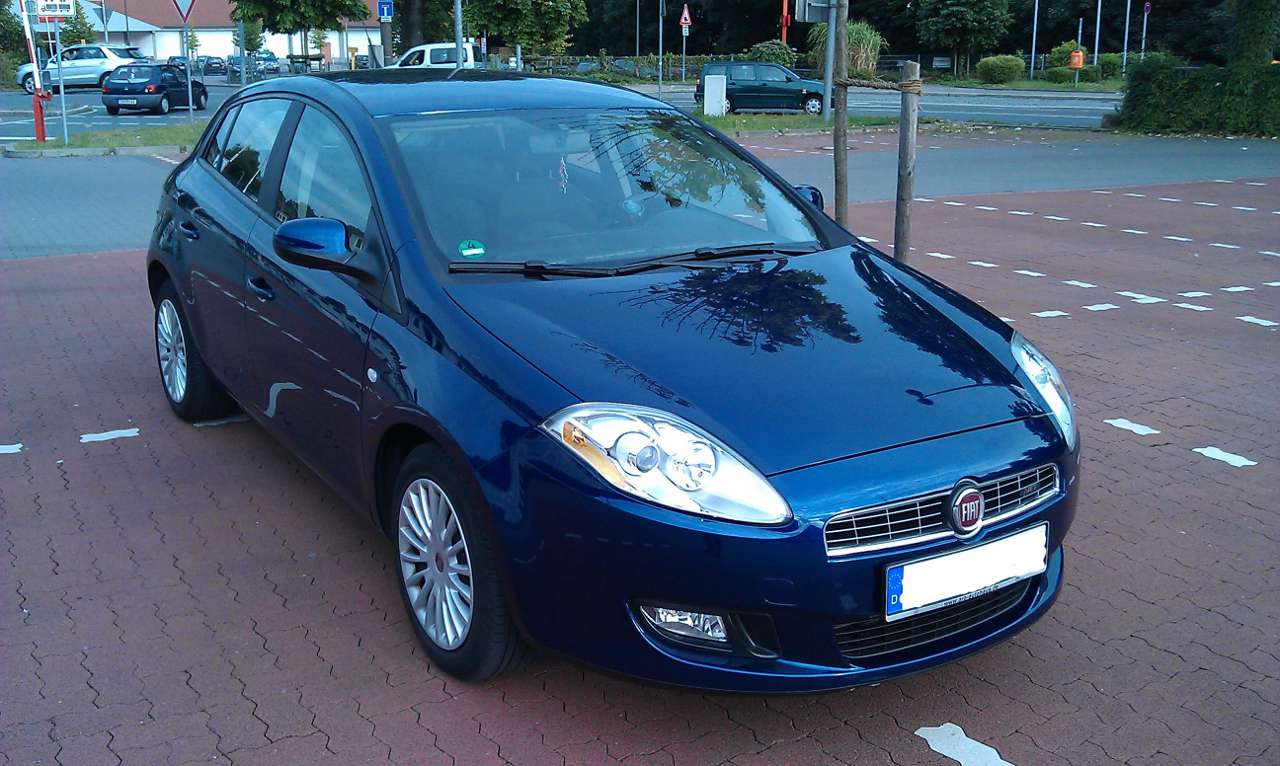

Habe mir wiegesagt im August diesen Jahres meinen Fiat Bravo als "quasi" neuen gebrauchten gekauft. BJ ist 06/2009 und beim Kauf standen grade mal 27.000 km auf dem Tacho.
