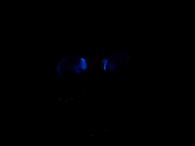

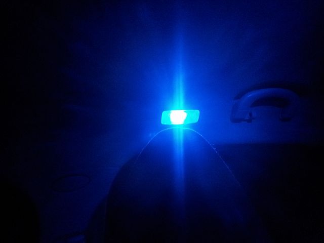

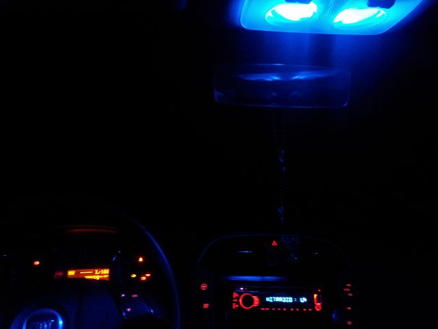

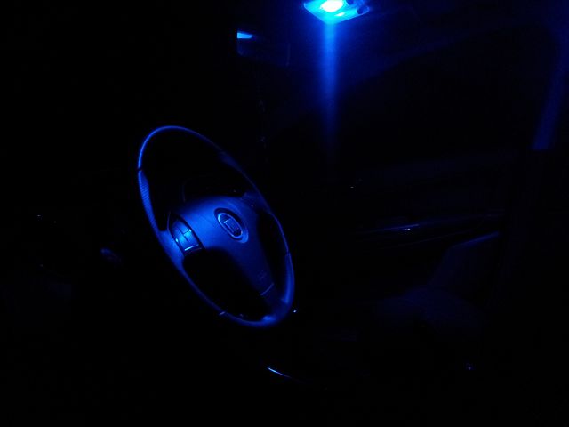

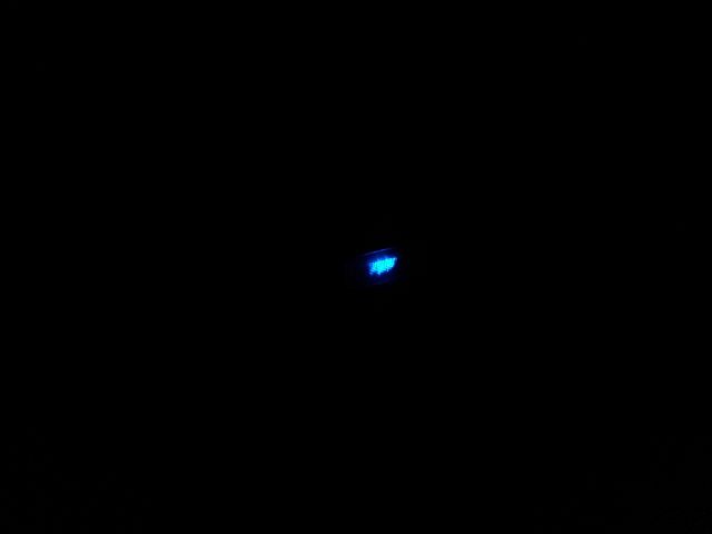

Samstag, 13. April 2013, 05:23
Innenbeleuchtung
wie versprochen, zeig ich euch heute mal meine blaue Innenbeleuchtung. Marke Eigenbau ;)
Aber Bilder sehen leider nie so gut aus wie in echt. :(
Trotzdem find ichs echt ganz schön.
Während ich fahre leuchten die Led's immer leicht mit..ist ein ganz schöner nebeneffekt. Aber wenn ich stehe und mein Auto verschließe, dan gehn die Led's nach ca 20min aus. Liegt am Bus-System vom Bravo ;)
MfG
