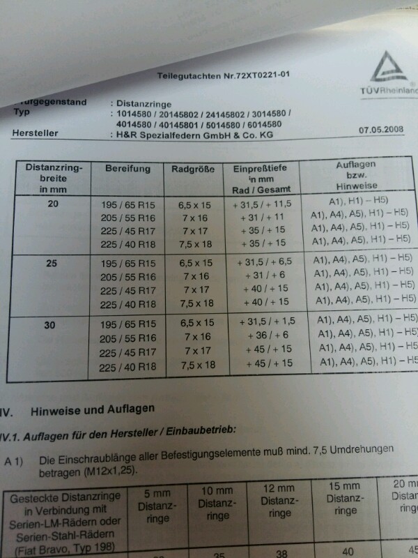

Ach bevor ich es vergesse, da dein Bravo nun von vorne und vom Heck breiter wirkt/ist würde ich auf jeden Fall Distanzscheiben einbauen! Die 18 Zoll sind schön und gut haben aber nur eine ET von 35 und deshalb sind die reifen doch eher tief in der Karosserie - würde in deinem Fall nicht schnittig ausschauen (Meine Meinung).
Ich wies nicht wie gut es am Foto erkennbar ist aber hier siehst du, dass die reifen genau mit der Karosserie abschneiden und so einen "bulligen" Effekt ergibt:
http://members.aon.at/bleidner/bravo2.jpg

Hm..über das hab ich noch gar nicht nachgedacht.
Könntest damit recht haben! Aber glaube nicht das ich die Eingetragen bekomme oder?

Hier auf dem Video siehst du ganz genau wie Distanzscheiben "wirken" - würde bei deinem enorm gut aussehen: https://www.youtube.com/watch?v=cTRc1o1P4ew
Tüv "sollte" nicht wirklich das Problem sein, wenn du im Anschluss keine Reifen hast welche aus der Karosserie rausstehen ODER du fährst (hatte es auf meinem punto zwei jahre lang) ohne TÜV da die Polizei nicht wirklich diese Dinger "sieht". wurde zwei mal aufgehalten und kein Polizist hat es gemerkt und beim Pickerl habe ich die scheiben dann runternehmen lassen bis das Pickerl fertig war.
Oder am besten kurz beim Tüv anrufen und fragen was die darüber denken und ob so eine Eintragung eher positiv oder negativ abgeschlossen wird...

Hab mal nen Ausschnitt aus dem Gutachten meiner Distanzscheiben rausgesucht, die in zwei Wochen eingebaut werden :)
Vlt bringt dir das was.
Sind von h&r
Gruß :thumbsup:

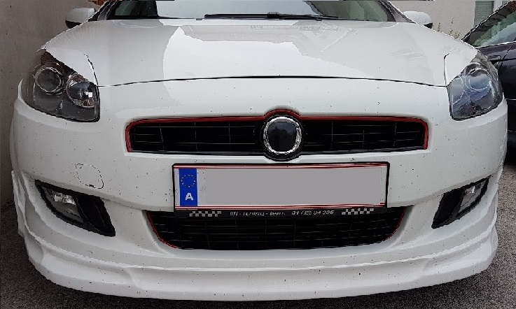

Sodala.. War letztes Wochenende in Deutschland mit meinem Auto... Muß sagen..sehr angenehm mit dem Wagen eine lange Strecke zu fahren...zwar kein Vergleich mit meinem alten Alfa... Aber sie hat mich sicher von A nach B und zurück gebracht.
Erstmals konnte ich meinen Wagen mal ausfahren...(Deutsche Autobahnen sind schon was feines)
Topspeed waren ca. 244 KmH
War aber nur kurz so schnell dran...wenn ich so weitergefahren wäre hätte ich die Reise nicht mit 2 Tankfüllungen schaffen können.. (War in Mannheim-Heidelberg)
Zu der Idee mit dem Seitenschweller...Find ich ansich gut die Idee...nur wird mir meine Frau eine übers Happe ziehn...die war schon leicht sauer als ich Geld für die Front und Heck ausgegeben habe.
Aber da es mein Geld ist...kann sie mir getrost den Buckel runter rutschen. :D :D :D
Das Problem an der hinteren Stoßstange ist das ich den Bravo Sport habe und der den Endtopf ein paar Zentimeter höher sitzt als bei den anderen Bravos.
Mir gefällt das nicht wenn der Auspuss so weit unten sitzt.
Ich müsste mir einen andere Auspuffanlage kaufen...wenn dann gleich ne gescheite (doppelauspuff) das kostet Minimum 500 Euro. Dann noch die Stange (250 Euro) LAckieren...etc. da kommt dann schon nen hübsches Sümmchen zusammen... und dann gefällts mir nicht wirklich...^^
Ich werde in den nächsten Tagen mein Heck präsentieren..hab da komischerweise nur ein Bild gemacht...und da war es noch nicht fertig.
Dann seht ihr mal wie es "nur" lackiert aussieht.
Hier mal ein Frontbild mit dem "B" vom Schriftrzug.

SO SCHAUT ES SCHON TIP TOP 1A AUS! ich finde, dass du die Front wirklich super hinbekommen hast! eines der besten Fronten die ich bei allen getunten Bravos bist jetzt gesehen habe!
Ja da hast du recht es kommt einiges an Geld zusammen! Habe bei meinem alten Auto Grande Punto auch ein volles Bodykit montieren lassen dazu kann ich nur sagen: Bodykit: 1000€ + Felgen 17 Zoll mit einer etwas höheren Einpresstiefe (600euro - gebraucht) + 1000€ lackieren und montieren + 200€ Typiesieren vom Bodykit ohne Felgen + Auspuff 600 Euro + 260euro neue Rücklichter - du wirst lachen es war zwar die 90PS Diesel Variante aber mich haben die Leute sehr oft bei der Ampel fotografiert!
Wollte auch ein riesen Projekt bei meinem Bravo starten aber durch div. Gegebenheiten habe ich auf fast alles verzichtet und nun bei 184.000km werde ich nichts mehr investieren.
Kleine Bitte:
Du verwendest bei Fotografieren einen komischen Filter - da erkennt man das auto nicht ganz gut. Beim Zweiten Foto welches näher ist, ist der Effekt nicht vorhanden. Könntest du uns auch Fotos hochladen wo man ein komplett Bild von deinem Bravo sieht?:) Seitslich, von hinten, von etwas weiter entfernt, Seitslich von links nach rechts... etc..:) Vielleicht wollen sich ja manche Ideen von dir schnappen. hehe
DANKE!!!
Kleine Bitte:
Das Problem ist das es hochaufgelöste Bilder sind.. Aber das Forum lässt nur 150kb zu...jetzt ist das halt stark Komprimiert!
Das zweite Bild Ist eigentlich das gleiche Foto...Nur eben aus dem B9ild ausgeschnitten! Da brauchte ich nicht viel verkleineren...werde mal auf ne externe Seite die Bilder hochladen! und hier verlinken!
