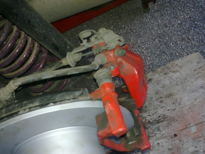

So, habe hier länger nix geschrieben.......
Habe aber was neues: einmal Bremsen hinten! :!:
Im Anhang sieht man die demontierten Bremszangen inkl der Handbremsseilmechanik.
Es ist am Bravo definitiv kein "rumfummeln" und Aushängen der Bremszüge nötig. Die komplette Mechanik lässt sich mit der Zange nach hinten legen.
Folglich also auch an den hinteren Bremsen nur 2 Schrauben entfernen um die Beläge zu wechseln, bzw 4 Schrauben um die Scheiben zu wechseln. :idea:
Definitv nötig ist aber ein Bremskolbenrücksteller-Set. Alles hantieren mit Spitz und Rohrzange ist Murks.

84
Dienstag, 3. April 2012, 22:06
ahhhhh ich verstehe... Das ist sehr toll da bin ich sehr gespannt, was da noch geht... Ich weiß nur nicht was da die Grenzen sind Vorallem wie das mit den Reserven bei Getriebe Antriebswellen und so weiter, Fiat baut ja überall das gleiche ein... Da bin ich so sketisch...
Was hast du jetzt für Bremsen verbaut? Was besonderes oder standart?!
Halt uns auf dem Laufenden was die Leute von Novitec sagen... bin sehr gespannt
Nix "besonderes" mit irgendeiner Farbe im Namen! ;-)
Ich vetraue auf deutsche Qualität. Sind ATE Scheiben und Beläge. Kosten zusammen 110E und sind 1A Qualität in Passform, Oberfläche und quietschen tut garnix.
Mfg Oli

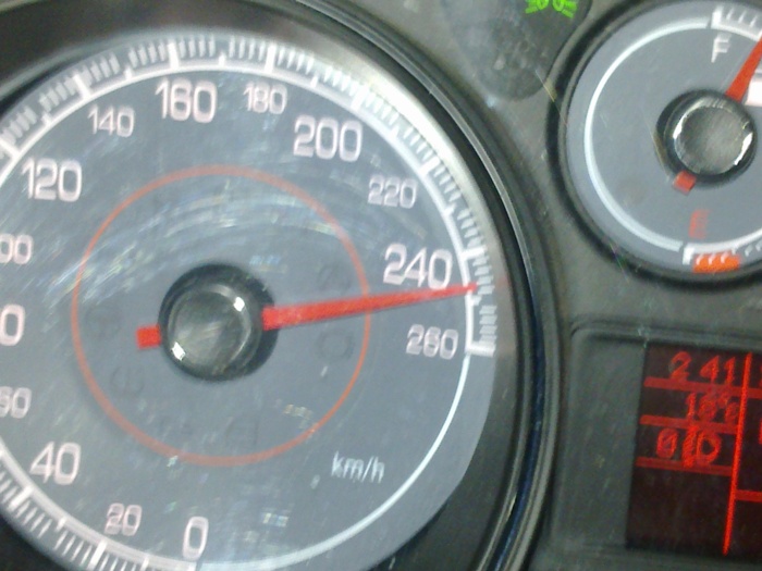

Sooo,
da fällt mir ja ein, dass ich bezüglich "Novitec" nochmal ein Statement abgeben sollte.....zwar etwas spät, aber naja. :oops:
Ich fahre ja nun schon ein paar Wochen mit der neuen - auf Wunsch etwas individueller - abgestimmten Software rum.
Und was soll ich sagen.....auf das Risiko, dass für einige "Premium-Sprit-Tanker-und-dran-Glauber" jetzt ne Welt zusammenbricht:
- Ich brauche kein Ulti-Power-Premium-Sprit
- Ich ziehe keine schwarzen Rußwolken hinter mir her, weil der Billigsprit doch so schlecht vebrennt
- Motorraum ist nicht schwarz verrußt, ich kann sogar den gelben Ölmesstab noch sehen.
- AGR macht trotz 90tkm noch immer keine Probleme.
- DPF muss weder alle 50km regenerieren, noch verstopft er
Kurz und bündig:
Ich habe absolt keine Probleme, nunmehr soviel Leistung, dass auf ebner Autobahn (alles Andere halte ich nach wie vor für Schachsinn) die Maschine bis genau an den roten Bereich randreht. Erst bei exakt 4500 U/min bricht die Leistungskurve ein und der Wagen rangiert bei der Topseepd jetzt in ner "anderen Liga", als es einige von nem "Billigen Fiat" erwarten würden.
Mfg Oli

90
Samstag, 16. Juni 2012, 12:57
Schick, schick. Aber ich hoffe doch sehr, dass das Tachofoto von deiner Sozia geschossen wurde. Sonst wäre es der Verkehrssicherheit nicht gerade zuträglich. Wenn nicht bitte beachten:
Don't try this at home! :-D
Ich habe das nachstehende Foto (Titel: Dieselverbrennen am Sommerabend) mal bei einer freien Bahn bei ca. 80 km/h geschossen und fand's schon ganz schön heikel...
Grüße. Harry.
Dieser Beitrag wurde bereits 1 mal editiert, zuletzt von »h.ausdemharz« (16. Juni 2012, 12:58)

93
Samstag, 16. Juni 2012, 18:42
Zum Thema Verbrauch kann ich folgendes verraten:
Nach wie vor kein Unterschied, zu ganz ohne PWR :!:
Die 2,0er Maschine scheint bei mir generell die 6,3L anzustreben. Dieser Wert ist sowas von "eisern". :lol:
Wenn ich jetzt mal viel Landstraße, oder besonders anständig fahre, dann liegt der Verbrauch bei 6,0L und wenn ich "flott" fahre bei 6,6 Liter.
Und um diese Bandbreite zu über oder Unterschreiten muss man sich - in beide Richtungen - enormst "anstrengen"!
Es war aber auch ohne PWR schon genauso. Für 7,xx muss man den Motor übelst prügeln und auch viel bremsen.....O.K. auf der Autobahn ists schon machbar.
@BravoMaseratie
Naja, zum S-Klasse schieben wirds wohl noch lange nicht reichen! :lol:
Das sind bei mit Tacho 248 und nicht echte 248. Ich denke schon dass man da noch einiges abziehen darf.
Und auch der "gag" mit dem Windschatten wird nicht viel bringen.
Auch bei der Topseepd ists wie beim Spritverbrauch.
Ohne PWR ging mein Bravo Tacho 235. Bei 3% Steigung hat der erstaunlicherweise nicht wirklich viel verloren. Da warens dann immer noch 225. Aber im Gegenzug warens dann auf der gleichen Autobahn (Rückweg) auch mit Gefälle nur 238.
Und das Bild entstand auf einem Ebenen Teilstück. 5Km Zuvor hatten ich etwas Gefälle, da stand die Nadel dann ganz knapp hinter 250 ; also auch nur 3km/h mehr! ;-)
Zum Thema "Wieviel"........"ausreichend" ! Testfahrten sind jederzeit möglich! ;-)
Mfg Oli

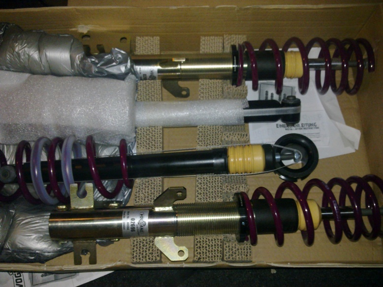

Dienstag, 4. September 2012, 22:45
Es gibt - bald - wieder mal was Neues an meinem Bravo!
Ich bin mal gespannt, wie er damit rüberkommt.........bzw "runter" kommt!
Aber wie immer, Bilder sagen mehr als 1000 Worte! :-D
Mfg Oli

96
Freitag, 7. September 2012, 19:52
Geschafft, Gewinde ist drin! :-D :-D
Mann ist das ein geiles Fahren!!
Ich würde es nicht glauben, wenn ichs nicht selbst drin hätte.
Kein vergleich zu den "Bockigen" Federn, die ich vorher drin hatte.
Mit den 50/30 Eibach + Original Dämpfer war mein Bravo einfach unfahrbar; das war nur ein "Rumbocken"!
Mit den 30/40 von Vogtland war es deutlich besser.
Aber jetzt mit dem Gewinde......obwohl er noch tiefer ist, als zuvor mit den 50/30 Federt er vieeel sanfter durch Wellen im Asphalt!
Und der Gag: ich könnte jetzt vorne noch 2cm hinten noch 3cm Tiefer! 8-)
Mfg Oli
