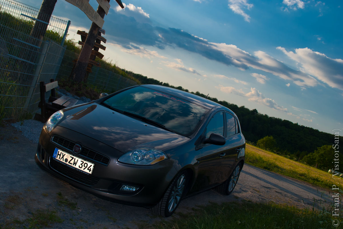

Gibt zwar nichts neues aber einfach nur mal 4 Bilder ;) Sie stand einfach so schön...
Jeweils einmal mit mehr Spiegelungen Fotografiert und einmal mit Weniger ;)
Beiträge: 996
216
Montag, 28. Mai 2012, 08:12
tolle pics, tolle bella :)

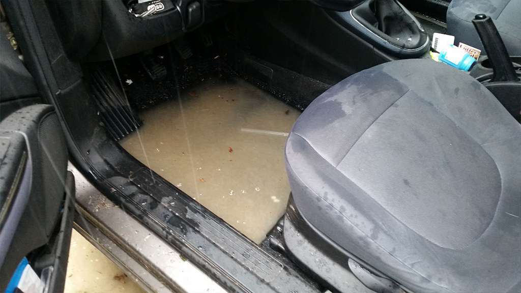

Naja Ursprünglicherweise wollt ich den Bravo ja fahren bis der Tüv uns scheidet. Aber sollte es nicht sein. Vor ein paar Wochen gabs so ein kleinen Regenschauer mit mehr als 90l/qm in kürzester Zeit. Dies hat leider auch der trockene Boden nicht verkraftet, und so sind dann auch ein paar Autos abgesoffen, eins davon war meins. Gutachten: 6800€ Reperatur > totalschaden :(
Da ja inzwischen auch Familienzuwachs da ist, ist der kleine ersetzt worden durch einen großen:
Fiat Freemont - 2l Diesel 170 PS, 7 Sitzer, Alpine Soundsystem, Navi, 8.4 Zoll Touch, Leder, 3 Zonen Klimaautomatik,.....
Ich möchte mich dann auch gleichzeitig an dieser Stelle aus dem Forum verabschieden... evtl. läuft man sich ja doch noch einmal über den Weg. Ich glaube die meisten "alten Hasen" sind auch nicht mehr so aktiv! War auf jeden Fall eine Lustige Zeit, auch wenn ich schon lange nicht mehr hier war (bzw. ab und an nur mal so gelesen habe ohne aktiv zu Posten)

je nach zustand der Reifen hätte ich an denen (unabhängig von den Felgen, da war wer anders schneller). Interesse...
unglaublich was mit einem Auto alles passieren kann. Warum parkst du auch im Bach? Das sieht ja richtig schlimm aus. Ich frage mich nur, was da im Wert von 7000€ kaputtgehen kann, (Innenraum säubern ok, aber ist ja nix kaputt)... oder ist die Gesamte Technik/Elektronik abgesoffen und müsste generalüberholt werden?
