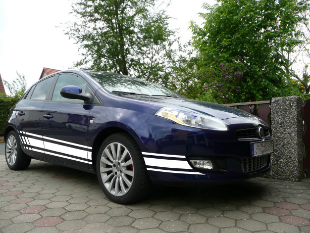

Der Farbton. Die Folie ist minimal heller.
PS: Hab mal bisschen mit Paintshop gespielt. Wie wäre den sowas?

Mir wäre "zu viel", passt einfach nicht zu dem Cool Jazz Blau...dann lieber Motorhaube und Dach schwarz folieren inkl. der Scheinwerfer...
Donnerstag, 5. Mai 2011, 08:21
Die Idee an sich finde ich cool.. Nur ich würde glaube ich kein Weiß nehmen. Und so wie das bei den Abarths ist würde ich vielleicht auf die vorderen Türen auch noch einen Schriftzug setzen ;) Wie Fiat oder Bravo oder so ;)
Donnerstag, 5. Mai 2011, 08:30
Mattschwarz und die Felgen auch Schwarz mit Cool Jazz Blauen Rand...das wär bestimmt knaller!
Donnerstag, 5. Mai 2011, 08:37
ja das wäre ne möglichkeit. Sicherlich würde auch ein dezentes Silber ganz gut aussehen wenn man den Streifen nicht so Breit macht.
Donnerstag, 5. Mai 2011, 09:38
Dann sollte man aber akzente setzen...silberne spiegelkappen...evtl. silberne scheibengummiränder...wie beim sport aus crom, usw.

War nur ein Gedanke. Aber ich denk auch, daß is zu dick. Die Chrom Fensterleisten würden mir schon raushängen, aber der Preis.

Kein Chrom, mattes silber...also fast grau...das nen geiler akzent zum coll jazz blau!
und damit dann so kleine blickfänge schaffen (spiegel, felgen, fensterleisten, beklebung der seite) alles in mattgrausilber *miauhrhrhr*

Also vorne gefällts mir schon ganz gut. Mal sehen ob ich mit den Fensterleisen was anfangen kann. Werd demnächst mal eine rausrupfen und anschauen ob mir dazu was einfällt.

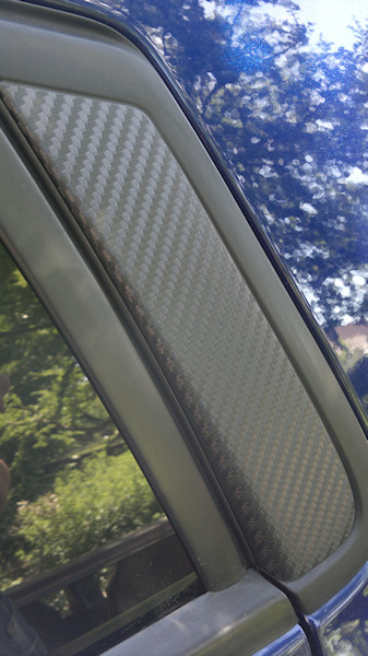

So wieder bisschen was passiert. Schaltmanschette ausgetauscht, hatte inzwischen schon 2 Löcher. Und Fensterverkleidung mit Carbonfolie beklebt, sah ziemlich speckig aus.

Guter Job! Gefällt mir sehr sehr doll. Die Schaltmanschette macht sehr auf edel. Leider muss ich, bevor ich an so etwas denke, mir etwas wegen des Lenkrades einfallen lassen. Gibt es für die Carbonfolierung ein Copyright deinerseits? Das könnte man glatt mal nachmachen. Besonders die C-Säule: Hammer! :oops:

Folie gibt es überall. Hab die von 3M genommen. Ist net billig, hält aber dafür ewig. Dann hab ich aus Packpapier Schablonen gemacht. Dann mit dünnen wasserfesten Stift auf der Schutzfolie angezeichnet und ganz genau angezeichnet. Sollte beim ersten Schnitt passen, denn beim Korrigieren schneidet man nur Wellen rein.
Die Folie läßt sich ganz leicht verarbeiten. Lufteinschlüße sind kaum möglich. Mit nem guten Haarfön läßt sich die Folie schon geschmeidig machen und gut um Kurven legen. Durch das Erwärmen wird auch der Kleber aktiviert und die Folie ist dann endfest verklebt.
Copyright gibts net. Dafür ist ja so ein Forum da, um sich Inspirationen zu holen.
Ich hatte das bei meinem Punto schon und da hat es auch nach Jahren noch gut ausgesehen.

Beim Schneiden meinte ich, daß man mit einem Schnitt das Ding gerade ausschneidet. Wenn man dann anfängt zu Korrigieren wird es meist schlimmer.
Folie hab ich die hier in schwarz. Ist schon geschnitten, man muß sie nur noch vorformen. Am Tag könnte sie ruhig noch dunkler sein. In der Nacht sollte sie nicht dunkler sein. Also für mich passend. Reinschauen kann man klar, aber man muß schon etwas näher ran. Aber ich hab ja auch keine Prominentenlimosine.
