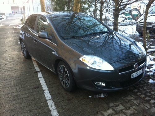

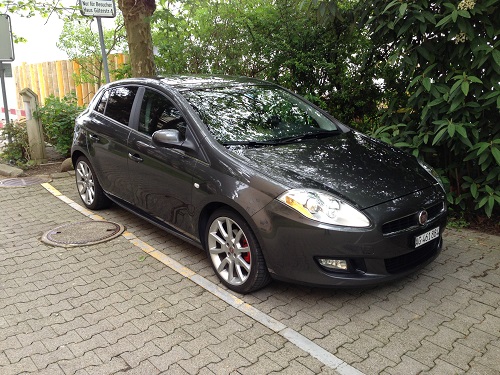

Hallo zusammen!
Seit 3 Monaten bin ich stolzer Besitzer einer Bella T-Jet Sport. Bis jetzt hatte ich nur still mitgelesen und eure Schönheiten bewundert doch nun habe ich ein paar Sachen zum Fragen und da ich kein neuer Thread machen will und sonst nichts passendes da war schreibe ich hier, auch wenn lang nichts geschrieben wurde.
Ich stelle mich kurz vor: Ich heisse Gregorio (nennt mich lieber Gregi :P), werde bald 19 Jahre alt, bin Italiener und wohne seit immer in der Schweiz. Zurzeit bin ich noch in der Lehre als Automobil-Mechatroniker (noch ein Jahr zum Glück xD)...
Ich würde gerne ein paar Veränderungen an meiner Bella vornehmen.
Die erste wäre die Innenraum-, Nummerbeleuchtung und Standlichter auf LED umzustellen (habe sie schon muss nur noch umbauen).
Danach will ich die Scheinwerfer wechseln (habe noch die mit den gelben Blinker da BJ '08), auf die des Facelifts (die grauen mit weissen Blinker). Wo kann ich sie am besten bestellen (ebay, oder sonstwo)???
Heckleuchten tönen kann ich evtl. bei meiner Firma machen lassen, ich weiss nur nicht ob Lasern lassen oder Folieren??
Dann will ich Sie villeicht noch tieferlegen bin mir aber nicht sicher da mir das Sportfahrwerk (original) eigentlich gefällt von der Fahrdynamik her aber ich finde das, allgemein alle Bravos, zu hochbeinig sind (vor allem hinten). Was würdet ihr mir empfehlen, tiefer? Wenn ja wieviel, 30/40???
Distanzscheiben muss ich noch montieren da die 18'' einfach zu weit innen stehen...
Dann noch zum Auspuff: Ich wollte eigentlich den Mitteltopf rausnehmen und ein Direktrohr mit Sportendschalldämpfer montieren, dann habe ich die Preise gesehen und bin vom Stuhl gefallen...Da meine Frage: Wenn ich nur den Endschalldämpfer wechsle, ändert sich etwas am Klang oder nicht?? (Welche Marke würdet ihre da nehmen??)
Sonst wollte ich noch vorne den Grill lackieren lassen (also den oberen Teil). Lohnt es sich und in welcher Farbe meint ihr??
Falls ihr noch irgendwelche Tuning-Tipps habt, sind sie gerne willkommen!
Sooo tut mir leid für die vielen Fragen aber ich bin sicher das ich kompetente Antworten bekommen werde!!

Herzlich Willokommen bei uns,
da hast du ja ne Menge vor und wenn du die Such-Funktion des Forum nutzt werden dir viele Infos zu deinen fragen beantwortet.
Also zu den scheinwerfern MY2010. Ich würde hier kaufen. Habe sie nicht billiger gesehen und bei Ebay sind sie auch teurer.
MY2010
da haben schon viele aus dem Forum ,incl. meiner Wenigkeit, die Scheinwerfer gekauft. Mitte der Seite 129 EUR das Stück. Lief alles reibungslos.
Tieferlegen sollte schon sein, wie du selber festgestellt hast ist die Bella sehr hoch. Wenn du sie parallel zur Straße willst solltest du 30/50 oder 30/45 nehmen oder je nach geldbeutel ein Komplettfahrwerk. Gibt verschiedene Anbieter wie Eibach, Vogtland usw. H&R sogar mit ABE. Aber von FN würde ich dir abraten. Ich habe Eibach 30/30 drinnen. Aber der Hintern zeigt immer noch gen Himmel.
Gib mal in der "Suche" Tieferlegungsfedern" ein. Da kannst du lesen bis dir der Kopf qualmt. 8|
Frontgrill lackieren lohn finde ich, meiner ist jetzt schwarz glänzend. Habe eine schwarze Bella.Haben viele hier selbst gemacht, ich auch schonmal. Aber der Lack aus der Dose ist nicht so dich wie vom Lackierer. Habe es also auch nochmal vom fachmann machen lassen.
Zu den anderen themen kann ich nichts sagen, da fehlen mir die Erfahrungen. Aber eins noch, für hinten wäre eine weiße Nebelschlußleuchte Pflicht. sieht symetrischer aus. Bravo Maseratie verkauft glaube ich seine gerade. Schau mal in die Rubrik "Biete/verkaufe - Suche/Kaufe"
Dann erstmal allzeit gute Fahrt. Wir werden uns bestimmt noch lesen. :thumbsup:

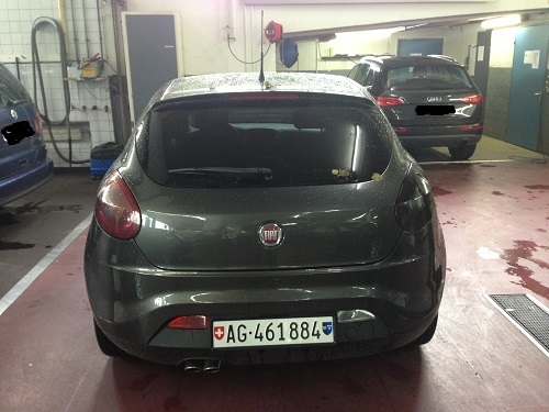

soooo nun meine kleine erste Veränderung: getönte Rückleuchten =D
Danke an BravoMaseratie für seine Rückleuchten!

schön dunkel die Seite der Macht auf der du nun bist. :thumbup:

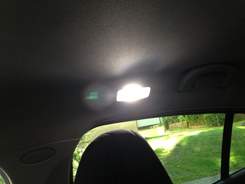

Sooo endlich sind meine LEDs angekommen =D
Jetzt fehlen nur noch Distanzscheiben und Tieferlegungsfedern :D
Naja die Kennzeichenbeleuchtung konnte ich nicht gescheit fotografieren da noch zu hell

schön schön. Das Licht sieht man nur von innen, aber die Tieferlegung und die Spurverbreiterung permanet und man kann sie fühlen. Also dranbleiben. :thumbup:

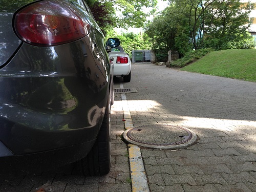

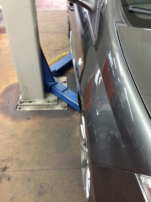

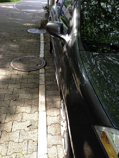

Endlich Endlich!
Heute habe ich endlich meine Distanzscheiben montiert! Diesmal auch mit den richtigen Radschrauben :thumbup:
Was meint ihr dazu?
Ich bin leider kein Starfotograf, ich hoffe der Unterschied ist ersichtlich xD

na sicher sieht man den Unterschied. Und es hat sich gelohnt.
