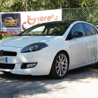

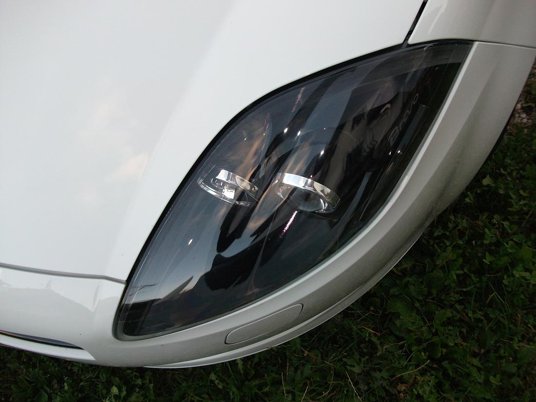

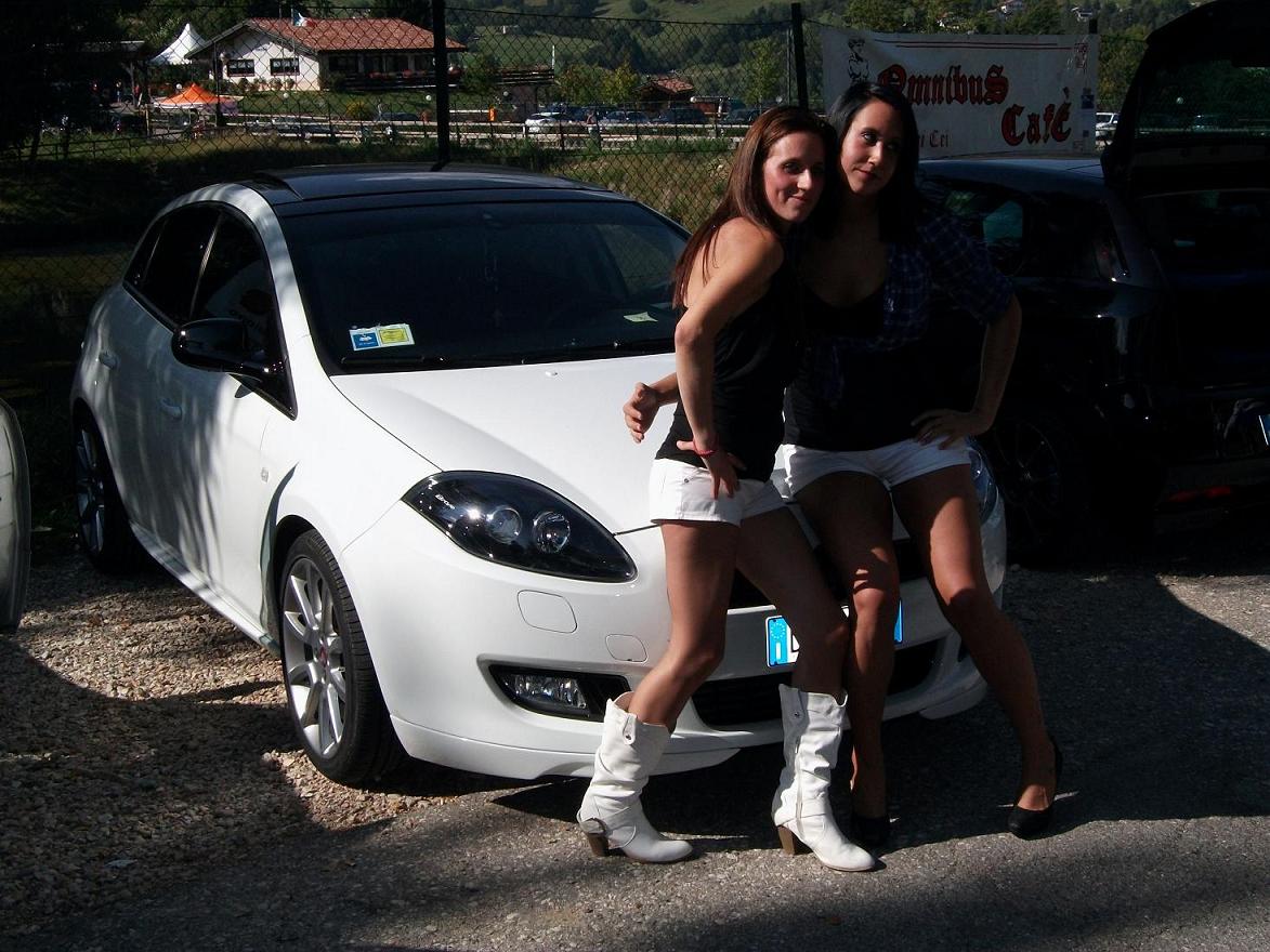

so jetzt habe ich endlich mal die fotos gemacht bei tag :-)
»fiat176« hat folgende Bilder angehängt:
255
Montag, 17. September 2012, 21:35
Ist das überhaupt noch eine Bella (Bravo)???
Die ist ja kaum wieder zuerkennen.......... die schwarz lackierten Scheinwerfer passen super zu dem weiß.
Aber hast du da einen Unterschied in der Lichtausbeute bemerkt zu vorher??
Das letzte Foto ist auch toll. :-D

MARKUS...
Du machst mich fertig... Das ist einfach nur ein Traum... Das ist ein Wagen den ich gern mal in echt sehen würde..
DieScheinwerfer zu dem weiß > einfach der Hammer :)
@Maranello, die Lichtausbeute ändert sich da nicht wie auch sind doch Linsenschweinwerfer und die Leuchten ja auch nur da wo diese ist. Und da es ja BI-Xenon ist ist das andere sowieso Standlicht ;)
Einzig der Blinker macht hier Probleme da dem der "Spiegel" fehlt ;)
PS: Die Mädels sind auch sehr nett ;) :D

Montag, 17. September 2012, 21:50
daaankeee :-)
stimmt,die lichausbeute ist die gleiche. bei den blinkern ist hinten auch noch ein spiegel was ich gelassen habe,aber die scheibe ist leider zu dunkel getönt worden.
