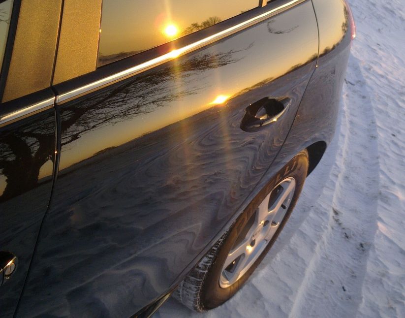

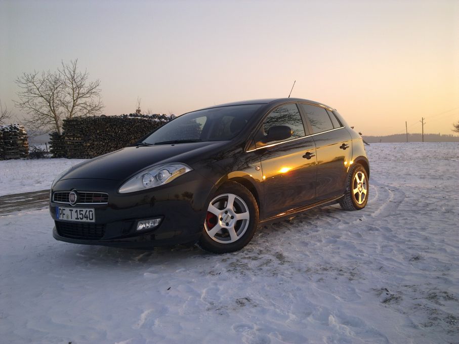

Samstag, 11. Februar 2012, 18:15
Habe ja hier schon länger nix "sinvolles" mehr gepostet, wird mal wieder Zeit! :-D
Und da es von meiner Schleuder noch garkeine "Winterbilder" gibt habe ich heute (bei dem Traumwetter) mal glatt wieder ein paar gemacht. Jetzt auch mit den Winterschuhen! ;-)
Mfg Oli
