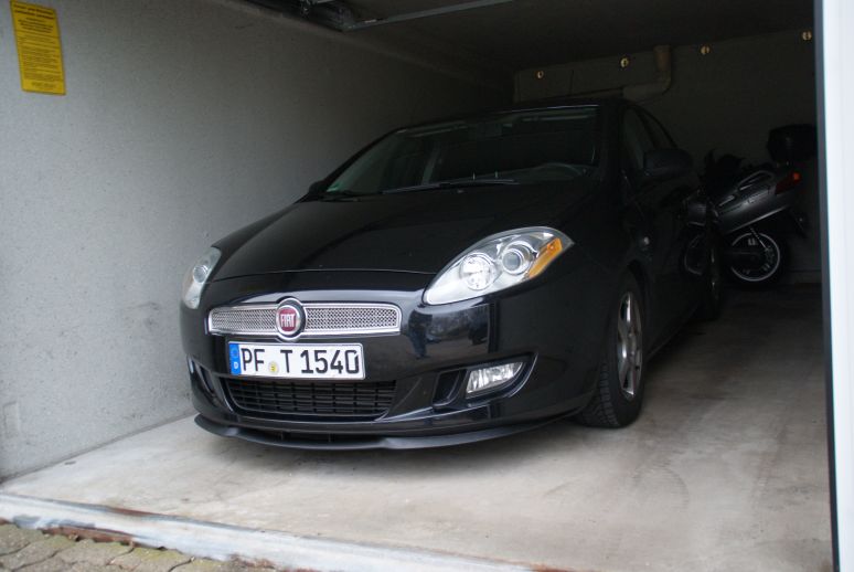

So, dann melde ich mich hier auch mal wieder......aber nur mit ner kleinen Veränderung! ;-)
Mfg Oli

Sonntag, 6. Januar 2013, 17:13
die cupra lippe Schick ;)
130
Sonntag, 6. Januar 2013, 17:41
Nice ;-)

Sonntag, 6. Januar 2013, 17:49
Hübsch hübsch Oli, hattest heute noch langeweile oder wie? :-D
Kannst bei mir gleich weiter machen :P

Original von Paddi
...., hattest heute noch langeweile oder wie?
Ne, nicht "heute"....schon am Donnerstag! :-D
Mfg Oli

Montag, 7. Januar 2013, 16:40
schönschön :)
hast du die lackiert uoder täuscht mich das am bildschirm nur?

Mittwoch, 9. Januar 2013, 21:32
Nene, ist nicht lackiert.
Einfach im Original belassen und rangewürgt!
PS.
Ist eigentlich die einzige Alternative zu den anderen - speziell für den Bravo - Frontspoilern, wenn man ne heftige Tieferlegung hat.
Das Teil trägt ja wirklich nicht viel auf.
Aber jetzt habe ich vorne noch ca. 10 cm Bodenfreiheit. :oops:
